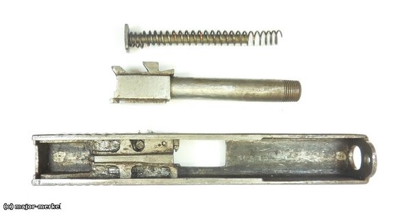

« Ответ #104 : 19 Марта 2017, 18:33:05 »
Спёр с одного оружейного паблика в ВК.
Цитировать
Изъятое оружие, модель "Samopal". Отечественный Глок, под патрон 9х18. Не переделка.
Начнём с внешнего вида.
Собственно, как вы можете видеть, перед вами некое подобие Глока - причём, на минуточку, с запиранием ствола - с зацепом патронника за окно выброса гильзы. Ствол качающийся, ага. Правда, калибр не люгеровский, а вполне себе отечественный, 9х18.
Ствол, к величайшему сожалению, гладкий, без нарезов.
Рамка не чисто пластиковая - зачем нам слепое копирование гнилого Запада? Нееееет, творец разработал КОМПОЗИТ - на перфорированное стальное основание жирным слоем намазал поксипол и опилил до соответствия исходному образцу.
Внутри, однако, автор дал разгуляться воображению.
УСМ отнюдь не ударниковый, как некоторые могли здесь подумать - а курковый; вдобавок - двойного действия. Но автор не пошёл по пути тупого копирования браунинговской конструкции 1903 года со скрытым курком.
В чём-то курок напоминает АКМовский, с характерными "ушами", за которые и цепляется шептало - которое одновременно является тягой взвода курка.
В общем, всё это нужно видеть вживую.
Что любопытно - судя по следам напильника, керна, бородка и тупого сверла, ВСЁ ЭТО было сделано буквально на коленке.
Особо интересна качающаяся хреновина, видимая с тылу - под затвором.
У Глока в этом месте расположена деталька, нужная для разборки. Здесь же она предназначена для предотвращения спуска курка при незапертом затворе.
Для разборки же здесь необходимо утопить внутрь рычаг, расположенный перед спусковой скобой (курок должен быть взведён), после чего затвор со стволом сдвигается вперёд.
Машинка, конечно - концепт.
Не доделана 33, утерян магазин, резьба на стволе подразумевает наличие глушителя, которого не и в помине - даже отверстие под ствол в затворе слишком мало... Но - вещь.
