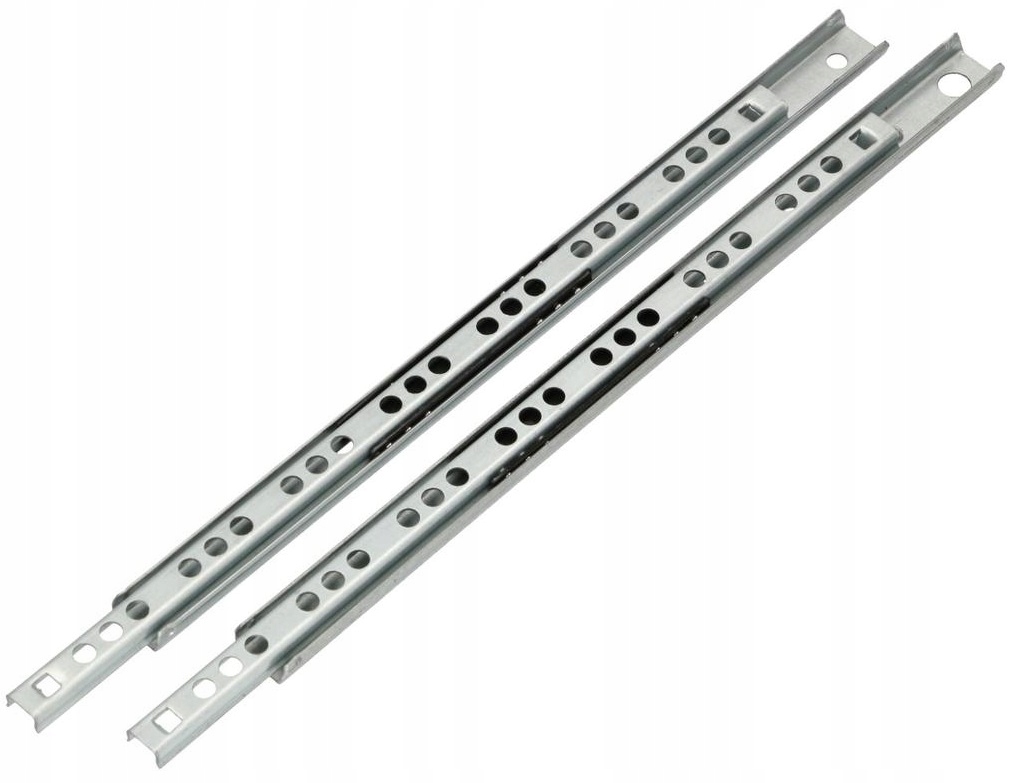

Есть направляющие в шкафах
А производит кто-нибудь такие, но с металлическими вращающимися роликами вместо пластиковых?
Я за..ся менять их в шкафах. Говно, а не направляющие.
"Грехи других судить вы так усердно рвётесь, начните со своих и до чужих не доберетесь".
strider1978
Сообщений: 2989
« Ответ #7 : 26 Ноября 2020, 20:41:25 »
Шариковые направляющие для выдвижных ящиков.
Но тоже бывают так себе. Брать нужно с металлическими сепараторами, пластик крошится через пару лет.
« Последнее редактирование: 26 Ноября 2020, 20:46:19 от strider1978 » Записан
Strelock
Сообщений: 3705
Сергей
« Ответ #8 : 26 Ноября 2020, 20:45:51 »
А их по посадочным отверстиям можно заменить вместо обычных? Или новые сверлить придётся?
strider1978
Сообщений: 2989
« Ответ #9 : 26 Ноября 2020, 20:47:24 »
Даже одинаковые по типу но разных фирм или годов выпуска не совпадают.
Там просто саморезы, можно крутить заново без проблем хоть десять раз.
Strelock
Сообщений: 3705
Сергей
« Ответ #10 : 26 Ноября 2020, 20:50:16 »
Что за сепараторы? И где они в них стоят
strider1978
Сообщений: 2989
« Ответ #11 : 26 Ноября 2020, 21:06:36 »
Что за сепараторы?
В которых шарики катаются.
Тут пластиковые (чёрные).
Тут металл (тонкая металлическая обойма).
